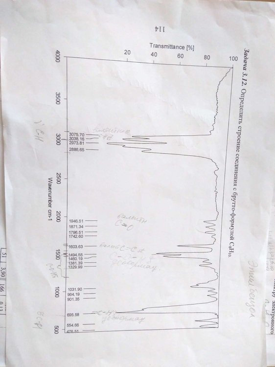

Остались у меня несколько практических работ. Ни лекций, ни литературы, а сдать надо, как обычно - вчера))
Первое как-то делала, но прошло много времени, и как определила, что это этилбензол, сама не знаю. Реально не помню. Сидела весь вечер, пыталась что-то вспомнить, что-то подписала, а как объяснить, что это именно этилбензол, я не знаю, а надо хотя бы в двух словах это пояснить. Спасите, кто понимает в этом! К сожалению, у нас это  предмет не профильный, но методичек, ни учебников, презентации препода и интернет, а преподаватель сама в теме "плавает", что очень печально.

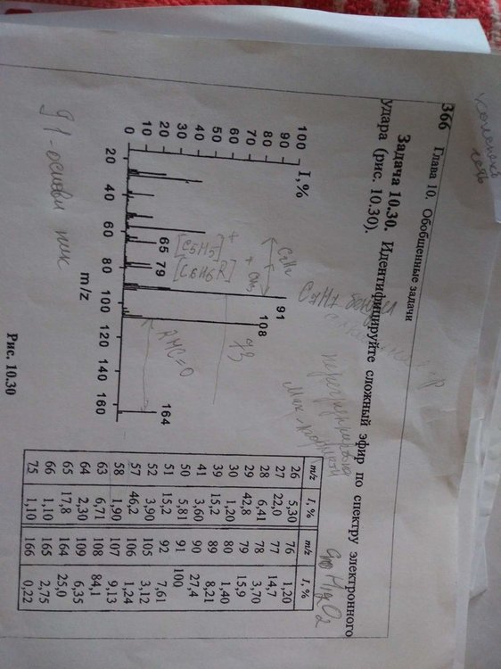

Это второе задание, и что-то я уже поняла (надеюсь на это), но не знаю как пользоваться таблицей. Вернее, значениями I - и лекция есть, и понятно, что ничего непонятно)) Брутто-формула известна, но надо доказать, объяснить, как это понятно стало.
